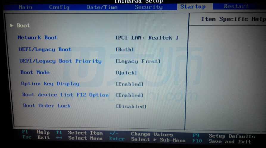

   步、开机便会看到如下图所示界面,这是我们需要点击F2
   第二步、在bios里找到Startup,找到Boot device List F12 Option,然后回车选择Enable,这个步骤是为了开启F12快速选择而做:
   第三步、同样是在Startup目录下,我们找到Boot,然后回车:

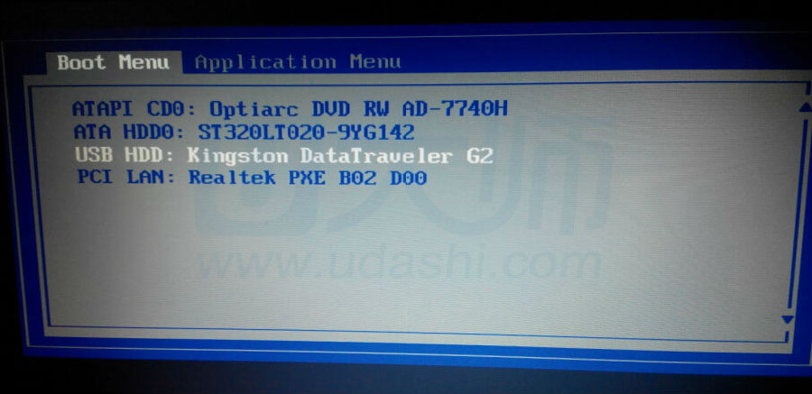

   第四步、这时就会看到1到7的序号用F6把USB HDD KINGSTON DataTraveler G2挪到的位置,然后按F10保存重启:
   或者在开机的时候按F12,出现下图界面,只需要上下移动光标,选择USB HDD KINGSTON DataTraveler G2,然后回车,便可设置成功:
