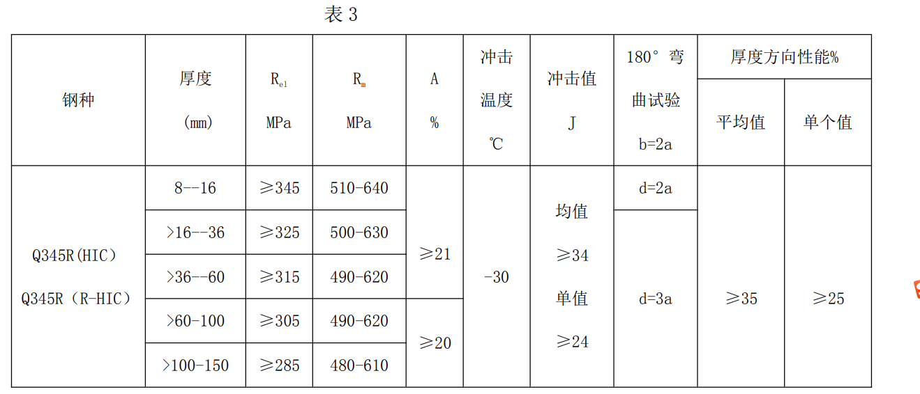

4.5力学性能
钢板试样模拟焊后热处理状态的力学性能应符合下表3的规定,试样方向为横向。
注:(1)厚度≥15mm的钢板做厚度方注:(1)厚度≥15mm的钢板做厚度方向性能;(2)记录每个冲击试样的侧膨胀值和塑性断口的百分率。向性能;(2)记录每个冲击试样的侧膨胀值和塑性断口的百分率。

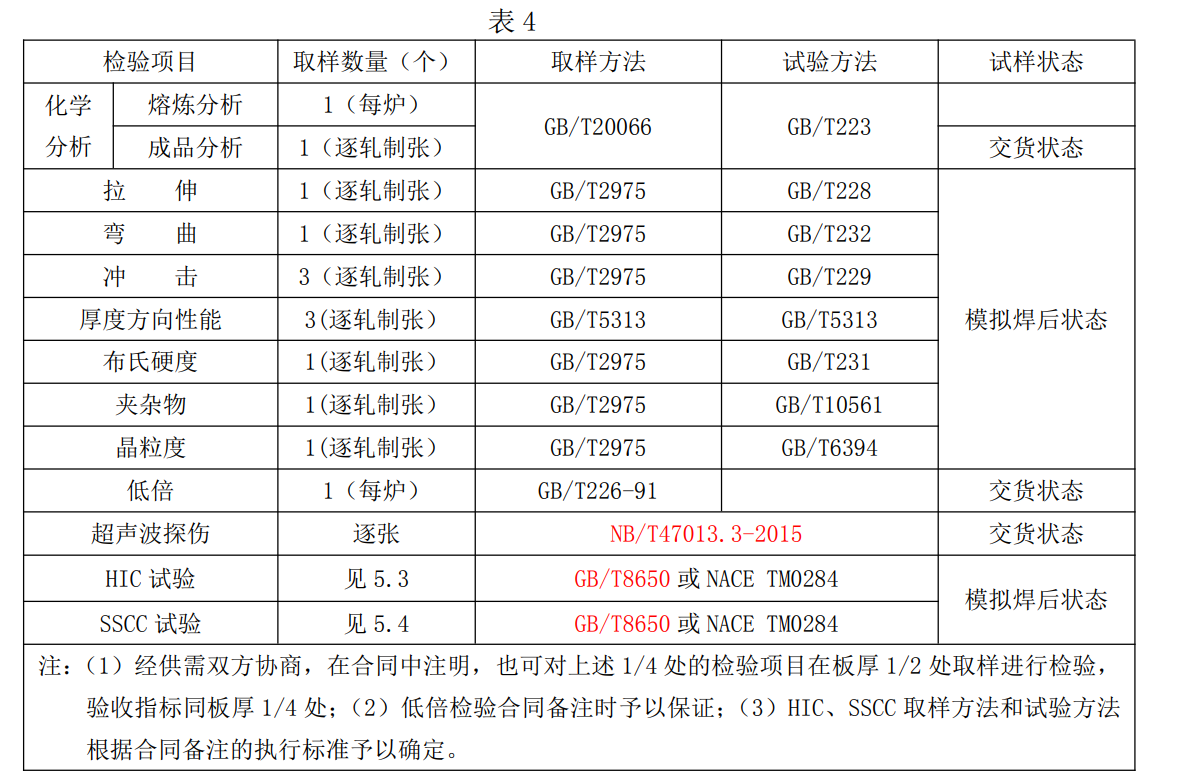

5、检验规则5.1钢板的检验项目、取样数量、取样方法及试验方法应符合表4规定。
5.2力学性能逐轧制张为一批,如果采用逐热处理张或别的分批原则需要在合同注明。
5.3抗氢致裂纹(HIC)试验应成批验收,每批由同一炉号、同一厚度的钢板组成。试样尺寸及位置应符合GB/T8650
5.4抗硫化物应力腐蚀(SSCC)试验应成批验收,在同一合同号中最大厚度的钢板上任选一批组成,从厚度1/2处取一组试样.
