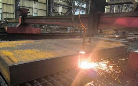

1、WearTuf400切割
WearTuf400耐磨钢适用于所有热切割或冷切割(剪切、锯切或水射流切割等)。
最常用的切割方式是热切割,例如:氧气燃料(火焰)切割、等离子切割或者激光切割。

3WearTuf400氧气燃料(火焰)切割
火焰切割适用于切割任何厚度的WearTuf钢板,但由于热影晌较大,推荐针对30mm厚以上的WearTuf400钢板使用。
4热切割WearTuf钢板的常用推荐
•无论使用何种热切割方式,切割部位均应该在切割后缓慢冷却。不要对切割部件进行快速冷却。将冷却速度进一步降低可以起到减少开裂风险的作用。
•热切割WearTuf钢板前最低环境温度为0℃。若环境温度低于0, 对应的推荐预热温度应在原有基础上增加25℃。

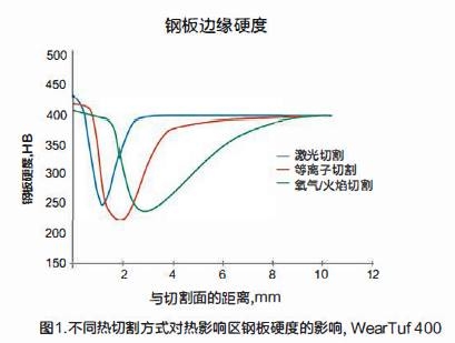

3WearTuf400热切割对钢板硬度的影响
表面硬度曲线
不同的热切割方式,对距离切割面一定范围内(热影响区)钢板的硬度具有不同程度的影晌。除了切割方式之外,软化程度和热影响区范围也取决于钢板的化学成分、生产工艺和钢板厚度。
1示意不同热切割方式对WearTuf400钢板的软化程度,其中,激光切割的影响最小,氧气切割的影响最大。
对于WearTuf400钢板,采用合理的切割参数,激光切割的热影响区域不超过3mm,等离子切割不超过5mm,火焰切割不超过8mm
