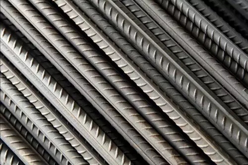

1、螺纹钢重量计算公式:
公式:直径mm×直径mm×0.00617×长度m
例:螺纹钢Φ20mm(直径)×12m(长度)
计算:20×20×0.00617×12=29.616kg

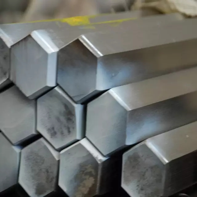

6、六角钢重量计算公式
公式:对边直径×对边直径×长度(m)×0.00068
例:六角钢 50mm(直径)×6m(长度)
计算:50×50×6×0.0068=102(kg)

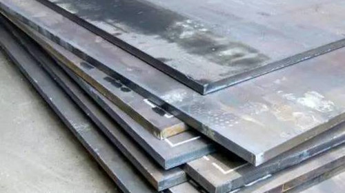

7、钢板重量计算公式
公式:7.85×长度(m)×宽度(m)×厚度(mm)
例:钢板6m(长)×1.51m(宽)×9.75mm(厚)
计算:7.85×6×1.51×9.75=693.43kg

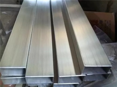

8、扁通重量计算公式
公式:(边长+边宽)×2×厚×0.00785×长m
例:扁通 100mm×50mm×5mm厚×6m(长)
计算:(100+50)×2×5×0.00785×6=70.65kg
9、方通重量计算公式
公式:边宽mm×4×厚×0.00785×长m
例:方通 50mm×5mm厚×6m(长)
计算:50×4×5×0.00785×6=47.1kg

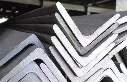

10、等边角钢重量计算公式
公式:边宽mm×厚×0.015×长m(粗算)
例:角钢 50mm×50mm×5厚×6m(长)
计算:50×5×0.015×6=22.5kg(表为22.62)
11、不等边角钢重量计算公式
公式:(边宽+边宽)×厚×0.0076×长m(粗算)
例:角钢 100mm×80mm×8厚×6m(长)
计算:(100+80)×8×0.0076×6=65.67kg(表65.676)

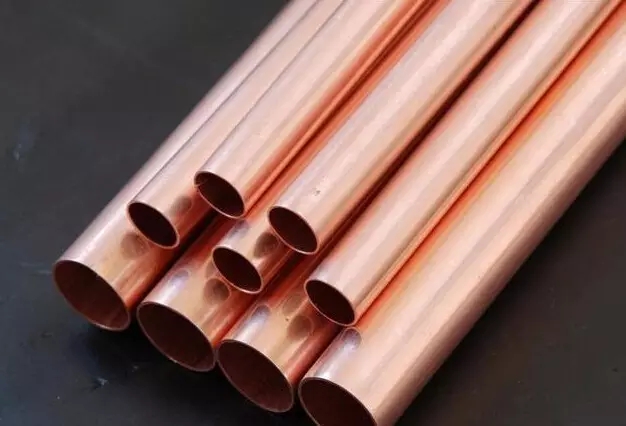

紫铜管重量计算公式
公式:(外径-壁厚)×厚×0.02796×长m
例:紫铜管 20mm×1.5mm厚×6m(长)
计算:(20-1.5)×1.5×0.02796×6=4.655kg
