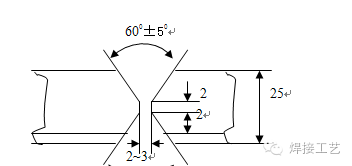

       3.1坡口设计:对于复合钢板的坡口设计总的原则是:有利于减少过渡焊缝金属的稀释率。见图1。
